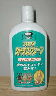

●手に付いた油汚れ落としの決定版「シトラスクリーン
 機械いじりをすると手が真っ黒になります.この油汚れは普通の石けんでは落ちにくく,石けんで洗っても黒い油が塗り広がるだけです.
 そんな油汚れにシトラスクリーンがオススメです.小豆大を絞り出して手のひらに塗り広げるだけで,水すら使わずに油汚れがウソのように落ちます.手を拭くときはペーパータオルかきれいなウェスで拭き取るだけです.そのままだとベタベタするので,水洗いすればスッキリきれいになります.
 天然由来の成分なので,手が荒れることもありません.使用後は柑橘系の香りがうっすら残ってとても使用感が良いです.価格も数百円と手頃です.
 シトラスクリーンも20年近いロングセラー商品ですね.シトラスになる前にも同様の液体ハンドクリーナが発売されていましたが名前を思い出せません.
 30年ぐらい前だと,こんな便利なものはなくて,機械いじりで手に付いた油汚れを落とすには「米ぬか石けん」がもっとも効果的でした.これは米ぬかそのものだったのかもしれません.さほど泡立ちませんが,たんなる固形石けんと比べてとても汚れ落ちが良かったものです.しかし,シトラスクリーンにはかないません.

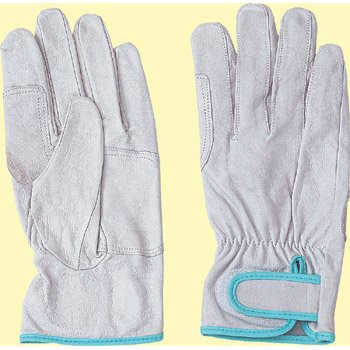

●機械いじりの必需品といえる革手袋「ブタレンジャー」
 革手袋を使い始めたのは,ここ1年ばかりのことです.それまでは素手か軍手で作業していました.そのため手は汚れるは,爪先が黒くなるのを嫌って深爪切りはするわ,しょっちゅう怪我をしてちょっとした出血をするわ…そんなのは当たり前だと思っていましたから気にもしていませんでした.しかし,あるサイトで革手袋の使い勝手を知り,ブタレンジャーを使い始めてからは,まず手があまり汚れません.爪先が黒くなりません.そして何よりちょっとした怪我をすることがなくなりました.私の本職は事務職なので,指先のちょっとした怪我でもキーボードを打つ手には影響があり,普段から指先の怪我には気をつけています.
 機械いじりをすると手が汚れますよね.もちろんシトラスクリーンや石けんなどで洗い落とすわけですが,爪の中の真っ黒い汚れまでは落ちません.そもそも私は深爪切りする傾向があります.何の気なしに何十年も深爪切りをしてきたのですが,その理由をあるサイトで思い知らされました.要するに機械工の名人たちは,みんな深爪切りするのです.なぜかというと爪がちょっとでも伸びていると,そこに黒い汚れが残って不快だからです.
 さて,ブタレンジャーはお察しの通り豚革の手袋です.プロは重作業には革の厚い牛革の手袋,指先の感覚が求められるような軽作業には豚革の薄い手袋を使うのだそうです.
 革手袋を使い始めると,軍手はおもちゃみたいなもので使う気にもなれません.軍手をしていても草木のとげが刺さったり,手袋の中まで汚れが入ってきたりという経験を皆さんお持ちと思います.豚革なら普通に軽作業をするぶんには草木のとげが刺さったり,埃や汚れが手袋の中まで進入してくることもありません.もちろん水分や油分は浸透してしまいますが,軍手に比べたら大きな違いがあります.
 金属加工などをするとちょっとした拍子に金属で指の表面を切ったり,切削粉が刺さったり,加工物を手で押さえきれずに暴れたりして怪我をすることがあります.しかし革手袋なら大丈夫です.ドリルや旋盤作業では,けっして軍手を使ってはいけません.巻き込んで大けがをするからです.でも,革手袋なら巻き込まれる可能性はとても低いです.
 ブタレンジャーは,DIY店や作業服店で売っています.DIY店なら実売で600〜700円ぐらい,作業服店だとその3分の2ぐらい,ネット通販ならもっと安価です.これでもあなたは軍手を使い続けますか?(^^)
