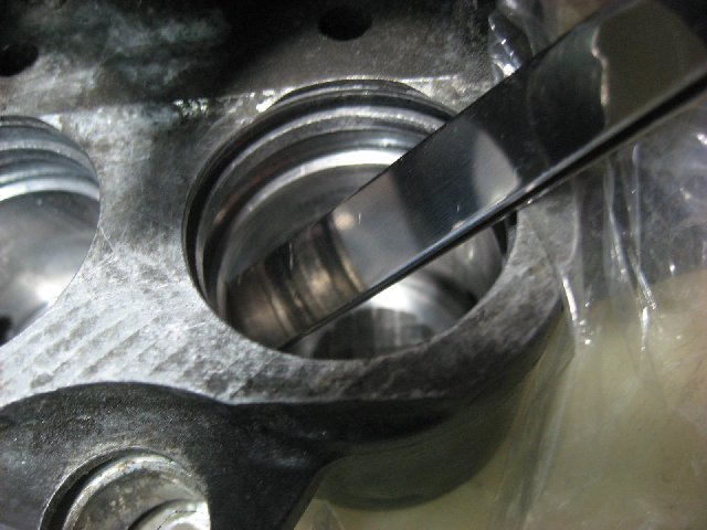

    シール溝の沈着物を研磨していて気づいたことがあります.
 シール溝の中央部には,1枚目の図のような幅が数百μmぐらいの溝(トレンチ)があります.
 図中のtやTがそれです,ここはオイルだまりなのかなぁ…と思います.
 なんでこんなところにトレンチがあるのか…不明です.
 2枚目の写真は沈着物を確認するようすです.歯科で使うような
ミラーがないか,100円ショップで探したのですが見あたらず,
ホームセンターでは専用のそれらしいミラー(200円)を見つけたのですが,
樹脂製で歪みが多かったので却下.
 結果的に手持ちのピンセットで確認することにしました.それが2枚目の写真です.
