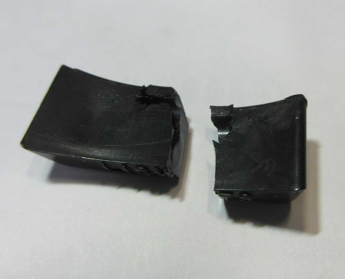

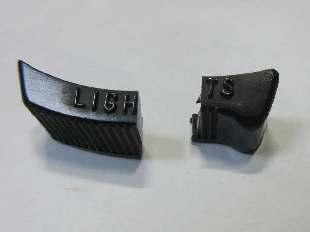

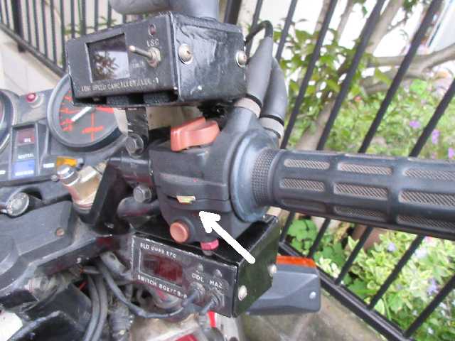

 ヘッドライトのLED化を試していたら,ヘッドライトスイッチを操作した途端にパキッと感触があって,何事かと手元を見たらスイッチの操作ノブが真っ二つに破断していました!(-.-) どうするんだよ…これ.唖然として凍り付きました.CB750FCは製造から45年近く経過しているんですから,樹脂部品が壊れてくるのは覚悟しておかねばなりませんなぁ.
 もしかして中古キルスイッチを買い置きしてあったかも…と思って部品箱を探すも,あるのは中古の左ウインカースイッチだけでした.右ハンドル側は持ってないことがわかりました.
 樹脂部品の経年による破断ですし,エポキシ系接着剤やプラリペアで補修しても,操作力が加わる部分なので,また破断するでしょう.
 ヘッドライトスイッチはウインカースイッチほど操作しないとはいえ,ノブが無いとグローブしていても操作しにくいのは否めません.このままだと気が散って安全運転に支障をきたすので早急に修理することにします.

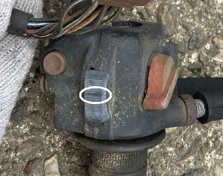

(b)中古部品を入手して交換
→却下.ヤフオクなどの出品だと,当時ものは,すでに亀裂が入ってるような時限爆弾しか見当たりません.そんなものにお金を出したくないです.
