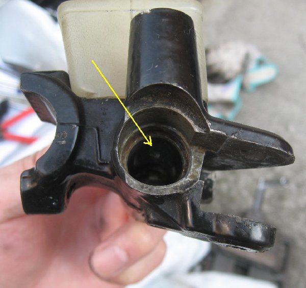

引きずりの原因としてリターン・ポートの詰まりが
予想されたので,純正キットを使ってブレーキマスターを
OHしました!
結果は…改善みられず.(--)

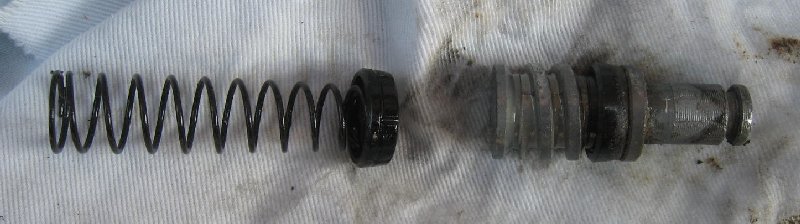

ブレーキマスターの動きはスムーズでシュコシュコと
滑らかに軽やかに動きます.
現用フロントマスターは2年ほど前に中古と交換した
ものですが,前オーナーがメインテナンスしていたせいか,
それほど傷んではいませんでした.
一応シリンダ内とリザーバータンク内部をきれいな綿布で
ぬぐって汚れをとりました.
慎重にセカンダリカップの向きを確かめて,組み込み
ました.セカンダリカップの向きは取り外したものと,
サービスマニュアルの写真と,パーツリストの写真を参照しながら
取り付けました.
リターン・スプリングは新品と比べて1mmほど縮んでいましたが,
ほとんど誤差の範囲でしょう.
それにしてもマスターOHでも引きずりが解消しなかったのが
少しショックでした〜(^^;
たぶん3枚目の写真の矢印が示しているのがリターンポートの
小穴だと思います.
