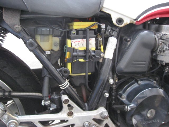

    齢30年を越えたリザーブタンクまわりをリフレッシュしました.
 リザーブタンクはサイドカバーに覆われているので紫外線による
劣化はみられませんが,表面がお爺さんの肌みたいになって
いかにも経年を感じます.
 今回はリヤブレーキOHに先立ち,リザーブタンクまわりも
リフレッシュしました.
 直前にホースクランプも買っておいて正解でした.
ステンレス製で2個530円@にりん館.
 1枚目の写真のように,ねじを緩めたらねじ自身が
赤錆をばらまきながら崩壊しました.
 2枚目の写真はリフレッシュ後.
 実は1枚目と2枚目の間にマスターシリンダOHの格闘が
ありました.(^^)
【reserver-before-refresh.jpg : 118.9KB】
【reserver-after-refresh.jpg : 61.9KB】
