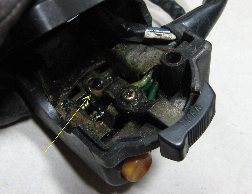

 ここ半年ばかり、やけにウインカースイッチがねばる感じでしたが、気にせずに乗っていました。
 ところが本日、運転中にウインカースイッチを操作するとグニャという感触があって、スイッチレバーがガタガタ遊びがある状態になってしまいました。とりあえず自宅へ舞い戻り、左ハンドルのスイッチAssyを分解してみました。
 もしかして樹脂製の部品がグニャリと逝ってたら、交換しないといけません。昨年末にヤフオクで入手した中古部品があるので、それの出番かも…。
 結局、内部のグリースがゴムのように固着していたことが原因でした。ウインカースイッチレバーを操作する部品は、幸いなことに金属製のため、おおきな損傷は受けていませんでしたが、グリースが効かない状態で無理に操作し続けたせいか、内部のスイッチ軸を駆動する部品の⊂⊃(長円形)の穴(写真では黄色矢印の先)が少し広がってしまっていました。
 まずはスプレーグリースを吹きかけ、しばらく待ってから、CRC5-56を吹きかけて、ウェスとマイナスドライバーで固着したグリースを拭き取りました。
 そして再びスプレーグリースを吹きかけて修理完了。スムーズな操作感とカチ・カチと正しい位置でクリック感が出るようになりました。
